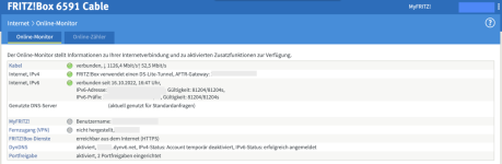

Hallo Zusammen,
ich habe mit meiner 1000Mbit-Leitung von Vodafone zu o2online gewechselt. Jetzt stellt sich heraus, dass o2 kein DualStack für Koax/Kabelleitungen unterstützt und ipv4/ipv6 im Mischbetrieb läuft. Das führt nun dazu, dass ich nicht mehr wie gewohnt per DynDNS auf die DS zugreifen kann.
Was ich schon probiert habe:
  • DDNS mit dynv6.net, der auch ipv6 unterstützen soll - die FB ist nicht erreichbar, obwohl die Fritz!Box 6591 Cable IPv6-Status: angemeldet anzeigt.
  • Fritz!Box über MyFRITZ! angemeldet und Internetzugriff auf die FRITZ!Box über HTTPS aktiviert - keiner der Adressen, die unter Internet-Adresse Ihrer FRITZ!Box angezeigt werden sind erreichbar.
  • dynv6.net konnte ich direkt auf der DS leider nicht einrichten, da bei der Installation von DDNS Updater 2 immer eine Fehlermeldung kommt.
Gibt es ein Workaround, um weiterhin per DynDNS per ipv6 auf die DS zuzugreifen? Gibt es andere Möglichkeiten, außer DDNS auf die DS zuzugreifen?

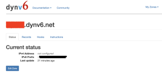

Ich habe bei dynv6.com eine Zone xyz.dynv6.net angelegt und darin unter IPv6 die Interface-ID ( ::XXX:XXXX:XXXX:XXXX ) - ohne Port) meiner Synology NAS aus der FritzBox eingetragen.
In der Fritz!Box habe ich unter DynDNS die Daten aus den Instructions bei dynv6 eingetragen. Und die Portfreigabe für die NAS in der FB eingetragen.
Wenn ich meine Synology NAS von meinem Smartphone im Wlan per (https://xyz.dynv6.net : PORT) aufrufe, passiert gar nichts. Dasselbe leider auch, wenn ich das Wlan im Smartphone deaktiviere und die Adresse mit 5G außerhalb des Heimnetzes aufrufe.
Wo liegt der Fehler?
