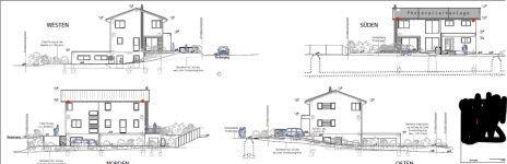

Guten Tag,
meine Name ist Christian, ich bin 33 Jahre Jung und möchte nun mein Haus mit Kameras versehen.
Wir haben beim Hausbau damals in jede Ecke ein Lankabel gelegt, welches an einem Poe Switch verbunden ist. Diese liegen aktuell in einer Leerdose.
Kameras sollten dann irgendwann mal beschafft werden, es gab damals keinen konkreten Plan.
Nun haben wir kurzfristig ein Gerüst an die eine Fassade bekommen, da wir einen Schaden an einem Fenster haben und nun kam der Gedanke doch Kameras zu installieren, wenn das Gerüst noch steht.
Ich wollte eigentlich erst Reolink nehmen mit PZT, nun bin ich aber in diversen Foren auf Dahua gestoßen und mehr von PZT abgekommen, da der Motor eine potenzielle Schwachstelle sein könnte.... Nun stellt sich die Frage welche Variante die richtige für mich wäre?
Anbei zwei Zeichnungen von dem Haus und ich habe Auslass der Lankabel mit einem roten Punkt versehen (Bild2).
Mein Plan war es eine Kamera 180° in jeder Ecke mit Eckadapter zu platzieren, kann man das so realisieren?
Oder doch eine die Fahrbar ist?
Ich habe eine Diskstation DS918 wo die Aufnahmen gespeichert werden sollen, also kein NVR geplant.
Wenn möglich will ich die Kameras so günstig wie möglich halten, vll so 250€ pro Stück.
Könnt Ihr mir eventuell weiterhelfen bzw. könnt Ihr mir ein Kameramodell vorschlagen?
Gruß Christian

Der Sichtbereich einer Kamera ist immer beschränkt, außer du nimmst Fisheye Linsen.
An einer Ecke eine PTZ Kamera immer schwenken zu lassen wird nicht lange klappen um die 180° hinzubekommen.
Bin da bisher auch eher ein Fan von der "Bullet" Form statt der Dome Variante.
Welche Bereiche willst du denn damit überhaupt überwachen?
Eingangsbereich zur Straße oder den kompletten Randbereich?
Vielen Dank für eure Rückmeldung. Ich würde wie schon genannt jeweils eine Fassadenseite Überwachen. Problem ist, dass die Leitung 2x immer auf einer Seite sind, heißt ich müsste das Kabel um die Ecke legen, deswegen dachte ich das ich die Kamera immer genau an der Ecke platziere direkt unter dem Dach. Kann man das so machen oder sollte die eher an die Wand der zu überwachenden Fassade?
Bezüglich empire Tech und Dahua gibt's es da Erfahrungen wer schneller liefert, weil ich noch nicht weiß wie lange das Gerüst der putzer steht...
Bezüglich der cam würde also 1/2.7 zu 4 MP ausreichen wenn die Kameras teilweise in 8 m Höhe unter dem Dach hängen?
Gruß Christian
Bei 4/5 MP würde ich auf 1/1.8 gehen 1/2.7 finde ich zu klein
Der Sinn dahinter ist mir nicht klar. Weder die eine Seite, noch die andere werden mit solch einer Installation komplett abgedeckt.
Bei dieser Höhe kannst du damit rechnen, dass die KI nicht mehr zu 100% funktioniert. Personen werden in diesem Winkel (von oben herab) nur schwer erkannt, was zur Folge hat, dass die Detektion ausbleibt.
Ausserdem wirst du Schwierigkeiten haben, wenn die Kamera mal gewartet werden muss. Dreck, Insekten, Beschlag, müssen regelmäßig entfernt werden, wenns blöd läuft.
Wenn die Position bleibt, würde ich auf 1/1.8" gehen oder größer und auch auf die IR Qualitäten schauen. Auch die Brennweite sollte bedacht werden. 2.8mm sind hier eigentlich zu gering, wenn der zu überwachende Bereich 8m und mehr entfernt ist.

Guten Tag und frohe Ostern, erstmal in die Runde. Ich wollte jetzt folgendes Modell 4x nehmen.
EmpireTech IPC-B54IR-ZE-S3 1/1.8" CMOS 4MP IR 2.7mm–12mm Vari-focal Bullet Network Camera​
Bezüglich der Befestigung in der Ecke war nur angedacht weil das Kabel weiter von der Ecke entfernt aus der Wand kommt und ich das dann sichtbar um die ecke legen muss. Dann würde ich die Kameras am Balken vom Dachüberstand verschrauben dann würde ich gar keinen Adapter mehr benötigen. Und zum hinteren Hof würde ich dann einen poe splitter verwenden dann kann ich die Einfahrt und den Bereich vor der Garage aus der einen Ecke abdecken.
Oder würdet ihr das anders planen?
Gruß Christian
Die Cam finde ich top, allerdings finde ich die 8 m echt hoch und wie @c0smo richtig beschrieben hat, wird der Winkel echt problematisch!
Reaktionen: c0smo
Lesestoff bevor du in 8m Turnübungen absolvierst 😂
Ist zwar von Axis, die wissen aber definitiv wie es geht und ist auch für andere AI Methoden gültig.
Ein genereller Artikel.
TOP Links, danke. Aus meiner Erfahrung heraus: 2,5 m bis max. 4 m, alles was höher hängt ist nicht zielführend.
Reaktionen: c0smo
Auch wenn es nicht immer auf eine Detektion ankommt, eine Identifizierung ist fast ausgeschlossen mit einer Vogelperspektive. Mit Cap siehst dann nur noch nen schwarzen Punkt mit Beinen 😂
Gerade nochmal mit dem Entfernungslaser gemessen, hinten im Hof sind es 7m und vorne Richtung Straße sind es 4m bis zum Poe Kabel bzw. Dachüberstand. Vorne im Bereich ist noch die Mobotix T26 richtung Straße, die kann lt. einem anderen Beitrag ja nur Aufnehmen.
Ich habe leider keine andere Möglichkeit die Leitungen weiter nach unten zu holen, also bleibt mir nur die Hohe Montage...
Nicht falsch verstehen aber das höre ich sehr oft von unseren Kunden. Bis es dann zur Installation kommt und nach wenigen Tagen im Einsatz, dann bitter festgestellt wird, das es Mist ist. Und plötzlich, wie vom Himmel gefallen, gibt's doch andere Lösungen.
Sieh es als Tipp, nochmal wirklich fest in dich zu gehen! 😉
