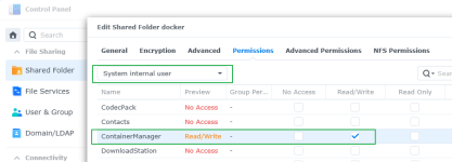

Ich habe folgende NAS
DS1821+
DSM 7.2.2-72806 Update 4
Ich habe JDownloader 2 über den Container Manager installiert (nach dieser Anleitung https://mariushosting.com/how-to-install-jdownloader-2-on-your-synology-nas/). ich kann über den Browser auf die JDownloader2. Seite zugreifen und er zeigt an "Jdownloader Connmcetd (uncrypted). Aber ich komme nicht auf die "richtige" JDownloader oberfläche.
Das Protokoll gibt folgenden Fehler "[app ] /startapp.sh: line 50: can't create /config/logs/output.log: Permission denied"

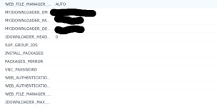

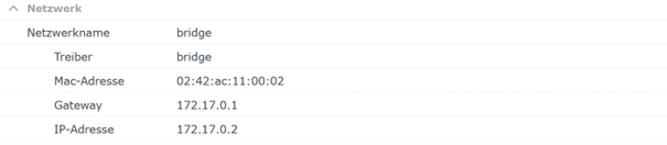

Ich habe die Einstellungen wie in den Bildern zu sehen. Auch das Bild im Browser ist da zu sehen.
Bei MYJdownloader finde ich den JDownloader auf dem PC, nicht den, auf dem NAS.
Danke euch

Hey,
Thanks for the rapid response.
I checked, JDownloader always has red and write access. Could it be a problem, that the Output order is not in a docker subfolder? Jdownlaoder also has access to that folder.
Sorry I meant the Container Manager

Ist denn 1026 deine User ID?
Hast du über den Aufgabenplaner oder über den Container Manager installiert?
Ich habe über den Aufgabenplaner mit dem Befehl "ID" die Nummer heraus bekommen. Das der Account, mit dem ich mich einlogge.
Die Instalation habe ich über den Contaienr Manager gemacht und dort ein Image herunter geladen
Dann hast du da wohl einen Fehler drinnen. Wieso hast du es nicht nach der Anleitung von Marius gemacht?

Habe im Script aber noch folgendes hinzugrfügt
-e MYJDOWNLOADER_EMAIL=XXX \
-e MYJDOWNLOADER_PASSWORD=XXX \
-e MYJDOWNLOADER_DEVICE_NAME=NAS_JD \
Logge Dich doch mal mit dem benötigten User im Terminal ein und gib dann nur " id" ein und enter normalerweise sollte dann die passende ID angezeigt werden

"uid=1026(ADMIN) gid=100(users) groups=100(users),101(administrators)
Hey,
Danke für euren Input. Hab scheinbar den Fehler entdeckt. Auf den Ordner hatte der Container Manager zugriff, aber nicht explizit der User mit dem ich mich eingelogged habe
Kurzer Tip am Rande, möglichst wenig am Rechtesystem "herumschrauben", damit kannst du dir dein ganzes System zerlegen.
