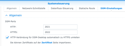

Danke euch für die Antworten ihr könnt euch vorstellen dass schon seitens dem SYNOLOGY Support alle diese Dinge ab geklopft wurden, es handelt sich um DS 1019 plus und um einen Asus AT 87 verbunden mit Modem welches im Bridge Modus läuft. Sämtliche Port Weiterleitungen sind händisch gesetzt, lt. yougetsignal.com ist mein Port 80 offen meine Standard Ports wurden jedoch geändert. Wenn ich den EZ Internet Einrichtungsassistenten auf diesem laufen lasse kommt alles als okay rüber...

Das Port Forwarding ist falsch herum bei den DSM Ports, die ersten beiden Einträge.
Edit: Und du greifst von extern mit dem Port 58803 auf DSM zu? www.deinedomain:58803?

Nur zur Sicherheit 192.168.1.209 ist deine DS 1019+, wenn ja alles ok.
Siehe ctrlaltdelete oben die Spalten externer Port <> interner Port, bitte die Nummern darin austauschen.
Im Bild #16 geht nämlich derzeit h**p://deine_domain:443 auf den Port 58806 der DS.
Ich nehme aber an du willst mit h**p://deine_domain:58806 auf den Port 443 der DS zB für Photostation usw usw
