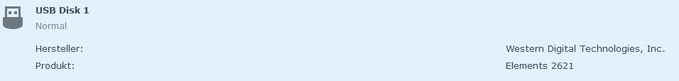

WD Elements Portable externe Festplatte 5 TB (mobiler Speicher, USB 3.0-Schnittstelle, Plug-and-Play, für Windows formatiert) Schwarz​
