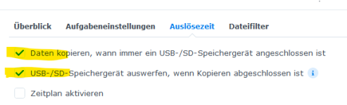

Ich würde ja USB-Copy statt Hyper Backup für die außer Haus gelagerte Platte empfehlen und bei der "Auslösezeit" entsprechend einstellen, dass das Backup immer gestartet wird, wenn die externe Platte angesteckt wird. Das erspart unnötige Fehlermeldungen...

Hier findest Du alles seinen Möglichkeiten zu USB- Copy.
