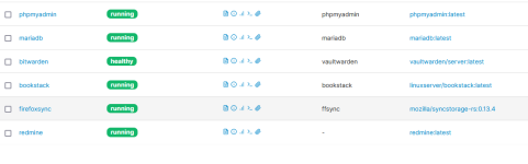

Die wichtigsten Container und Datenbanken sind mit Stand vom 08.08. wieder online:
Dank docker-autocompose (welches im Gegensatz zum DB-Dump korrekt lief) musste ich, nachdem die mariadb wieder online war, lediglich per docker-compose die Container wieder erstellen. Fertig. Bei redmine hat das nicht funktioniert. Weiß aber nicht warum. Hab den nach bestem Wissen komplett neu erstellt. So wie es aussieht, is aber alles da. Naja ist nur ein bisschen Arbeit futsch. Ich werde jetzt erst mal das ganze Backup-Konzept bei mir prüfen.

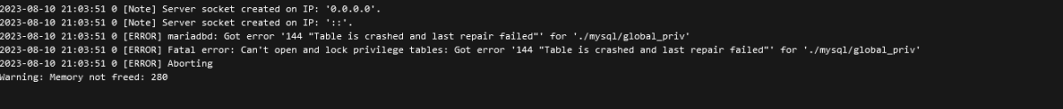

Hier noch 2 Screenshots, die ich gemacht hatte, bevor die mariadb am Donnerstag komplett abgeraucht ist:
P.S. Das Dumpen via phpmyadmin funktioniert mit der mariadb ab 11.0.1 auch nicht mehr!

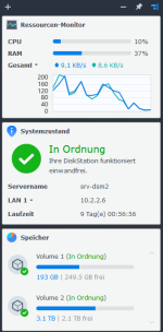

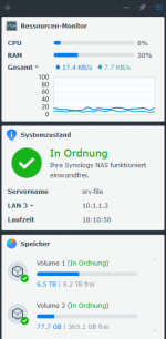

Wie auch immer, die Leistungsgrenze ist tatsächlich immer noch nicht erreicht:
DS720+
DS218+:

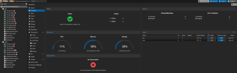

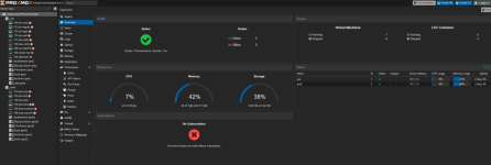

So sieht es auf dem Proxmox-Cluster aus, wenn alle Maschinen außer einer Test-VM und dem Honeypot laufen (der Honeypot benötigt extrem viel Ressourcen und läuft daher nur selten mal, wenn ich halt Bock hab):
Die Speicherplatzanzeige stimmt nicht. Da wird der NFS-Share der DS doppelt gerechnet (weil einmal in PVE und einmal in PBS eingebunden).
Nach meinen Berechnungen ist auf der Node 1 so viel Speicher an die VMs alloquiert, dass noch insgesamt auf 410 GB auf der nvme + SATA SSD minimal frei sind. Bei der Node 2 sind es noch mindestens 180 GB.
Wenn "Normalzustand" herrscht, also die Testmaschinen und Projektmaschinen nebenbei nicht laufen, sondern nur die Maschinen für den Alltagsbetrieb, sieht es noch entspannter aus:
