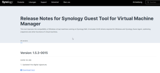

Auch die letzten Guest-Tools von Synology sind aus Oktober 2019, wie ich gerade gesehen habe. :eek:
Das ist ja erst 4 Jahre her. ;)

Und selbst im letzten Release wurden nur die Signaturen geupdatet und nicht die Treiber. Naja wenigstens sind die Guest-Tools aktueller als der Linux-Kernel...
Reaktionen: maxblank
