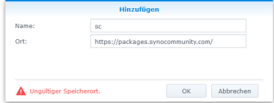

Ich möchte uaf einer DS410 mit DSM5.2 Synocommunitiy und CPHUB hinzugfügen jedoch wird mir immer er Fehler "Speicherort ungültig" angezeigt.
Nicht vertrauenswürdige quellen hab ich schon aktiviert.
Gibt es da Abhilfe?

den letzten / wegmachen, der gehört da nicht hin, dann gehts:

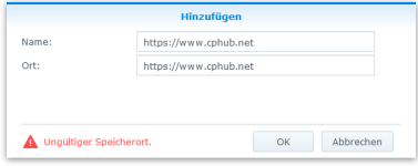

Geht trotzdem nicht

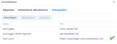

siehe mein Bild oben, genau so eintippen
bei cphub.net darf der Teil https nicht dabei sein

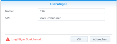

Klappt auch nicht, egal ob mit oder ohne www.
Könnte es an irgendwelchen fehlenden/alten Zertifikaten liegen?

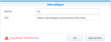

Mit und ohne https, mit und ohne shlas am Ende. Geht nicht.
Geht um DSM5.2

Bitte schau dir nochmal ganz in Ruhe mein Bild im Beitrag # 2 an und dann tipp es ganz genauso bei dir ein.
Kein einziger, von dir bisher gezeigter screenshot entspricht den funktionierenden Einträgen auf meinen Bild # 2, entweder lässt du Teile weg oder gibst welche hinzu.

Hat vielleicht doch was mit den DSM zu tun.
Bei mir gehen mehrere Varianten, aber halt DSM 7
https://packages.synocommunity.com
http://packages.synocommunity.com
https://www.cphub.net
http://www.cphub.net
Die von cphub sind auch witzig. In der Übersicht steht https, in der Detailanleitung http, und funktionieren tut beides.

Ich hab bisher auf 3 DS beginnened mit einer DS 209+ im jahr 2009 mit DSM 4 die beiden Adressen einfach immer nur stupide abgeschrieben, eingetragen und das hat funktionert. Beginnend von DSM 4 bis heute. Soll heißen ich kenn mich mit der Materie soweit aus.
Warum das jetzt nicht funkioniert versteh ich einfach nicht. Ich Tippe auf irgend eine Softwarekomponenten die zu alt ist und deswegen die Kommunikation mit den Servern nicht richtig funktioniert.
Aber ist jetzt auch egal. Mit dem hinweis von Tommes hab ich das gewünschte Paket heruntergeladen und manuel installiert. Mehr meiner und eurer Lebenszeit möcht ich damit nicht verschwenden. ;)
