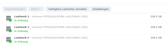

Platte eingesetzt:
RAID erstellen, hier muss man aufpassen wegen dann jetzt 3 Platten. Und wir sind froh über die Geschwindigkeit von SSDs, ansonsten würde es erst morgen weitergehen. :)
Rebuild ist erfolgreich durch und weiter geht es...

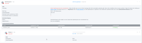

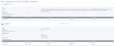

Platte 5 vom RAID gezogen und daher degraded:
Wie zu erwarten, wurde "DS1621xs-Test" wieder gebootet:

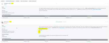

Über "jetzt reparieren" kann dann Test und Test2 nicht zusammengelegt werden. Das Laufwerk lässt sich nicht nach rechts ziehen.

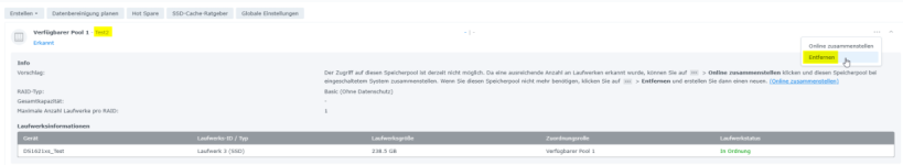

Daher müssen wir Test2 über den Button "entfernen" eliminieren.
Danach kann ich die andere SSD allerdings immer noch nicht zur Reparatur hinzufügen und damit sind wir wieder am Anfang.

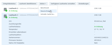

Dann testen wir noch einen Secure Erase:
Weiterhin ist eine Reparatur oder Zusammenführung nicht möglich - Stopp. Nach etwas über einer Minute geht es ohne Neustart.

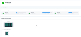

Also Reparatur angestoßen:
Und dann sind wir am Ende des Test angekommen, funktioniert also in diesem Fall mit einem Secure Erase oder ich hätte eventuell länger warten müssen, bis DSM rafft, was ich von ihm will.
Jetzt noch einen Neustart und dann sehen wir es...alles ok:
Fazit: Man kann es mit DSM Bordmitteln hinkriegen, zumindest bei SSD steht "Secure Erase" zur Verfügung. Gibt es etwas Ähnliches bei DSM auch bei HDDs?
Dahingehend hatte @dil88 grundsätzlich Recht.
Jetzt kommt mein "Aber": Es ist eine OP am offenen Herzen und der Speicher Manager kann schnell unübersichtlich werden. Die Gefahr, dass man den falschen Datenträger auswählt (ich hatte hier eine eindeutig passende Benennung) und somit das falsche DSM ins Nirwana schickt, ist zu hoch.
Daher meine Empfehlung: Datenträger vorher am PC bzw. Laptop mit diskpart und "Clean" (oder jedwedem Äquivalent) sauber über alle Partitionen löschen.
Danke für Deine Bemühungen @maxblank , das ganze bringt Licht ins Dunkle, aber mit viel Aufwand und wie Du sagst viel Risiko.
