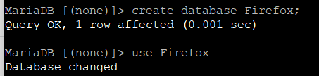

Hab über den sql Befehl die DB "Firefox" erstellt.

So die MariaDB Einstellung
Ich bin nicht mehr ganz sicher, aber ich meine, der Benutzer root ist standardmässig so eingestellt, dass er nur von "localhost" angesprochen werden kann.
Der Benutzer, den ich angelegt habe, steht auf 172.17.0.*, also die IP-Range, die Docker nutzt...
Hast Du das Passwort wirklich in Anführungszeichen gesetzt? Das war bei mir nicht nötig und könnte in diesem Fall eventuell die Variable aufbrechen...
Du kannst ja mal einen eigenen User anlegen:
create user 'ffsync'@'localhost' identified by 'MeingeheimesPW';
grant all privileges on Firefox.* to 'ffsync'@'%' identified by 'MeingeheimesPW';

Es scheint nun zu laufen. Vielen Dank für deine Unterstützung.
Ich musste noch die SQL Adresse auf die externe dyndns Domain ändern, mit lokaler IP kam keine Verbindung zustande.
