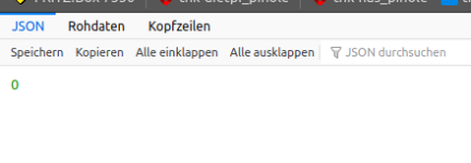

Unter http://192.168.xxx.xxx:50000/ wird mir "it works" ausgegeben.
Unter http://192.168.xxx.xxx:50000/ffsync/token/1.0/sync/1.5 wird mir die Datenbank angezeigt:
Den Eintrag in der about:config ist gesetzt. Somit hat alles geklappt und es sollte funktionieren. Jetzt scheitere ich aber wieder an der vermeintlich einfachsten Aufgabe - die Synchronisierung anzuschieben. Nach Recherche muss man sich doch über den offiziellen Weg unter Einstellungen/Synchronisierung registrieren. Ich würde dann vermuten, dass man damit auf den Docker-Syncserver geleitet wird. Das habe ich gemacht aber scheine nun doch ein offizielles ff-Sync-Konto angelegt zu haben. Auch die die syncserver.db ist durch die Anmeldung nicht angesprochen worden (gleiche Größe).
Was ist hier der Weg den ich gehen muss?
Vielen Dank, thk_ms

http://192.168.xxx.xxx:50000/token/1.0/sync/1.5
Reaktionen: thk_ms
thk_ms
19. Sep 2011
347
habe den Eintrag auf 50000 geändert. Das hat es leider auch nicht gebracht. Hier einmal den error-log mit "50000/ffsync/token":

Halt, halt!
Oh, mein Gott! Den ganze Vormittag war das Dockerpaket abgeschaltet. Jetzt funktioniert die erste Synchronisation mit dem
"identity-sync.tokenserver.uri": http://192.168.xxx.xxx:50000/token/1.0/sync/1.5
Den Sync habe ich jetzt erstmalig mit zwei Geräten durchgreführt. Starttabs und Lesezeichen sind auf jedenfall Synchronisiert. Auch die Addons sind vorhanden aber scheinbar ohne "Wirkung". Aktiv sind sie auf jeden Fall geschaltet.
Bis hierhin auf jeden Fall ein herzliches Dankeschön an Euch und vor allem an Adama! :)
LG, thk_ms
Reaktionen: Adama
Und ich wollte schon nach einer Firewall fragen, das wäre die letzte Idee gewesen, die mir eingefallen wäre...
Aber schön, das es jetzt läuft...
@Gulliver: Wir haben in diesem Fall den Original-Docker-Container von Mozilla genutzt:
https://github.com/mozilla-services/syncserver
Du kannst nach diesem Post vorgehen:
https://www.synology-forum.de/threads/firefox-sync-server-ueber-docker.90059/post-975465
Nur eine kleine Änderung, statt
http://Syno_IP:50000/ffsync/token/1.0/sync/1.5
muss es
http://Syno_IP:50000/token/1.0/sync/1.5
in about:config heißen...
