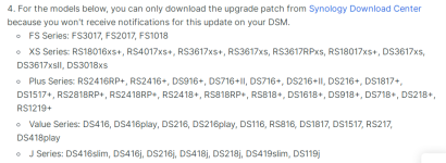

Mit der 218+ fällst du auch durch das "Automatisierungsraster". Da hilft nur selbst nachschauen. Hier gibt's aber was --> Liste/Archiv
PS: ist bei meiner 716+II ebenso, zickt nicht rum ;)
Miba
29. Okt 2012
13
Oh, vielen Dank für den Hinweis. Bisher war ich der Meinung diese Updates beträfen mich nicht, wenn sie mir nicht angeboten werden. Das Update ist ja schließlich intelligent.
