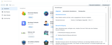

Workaround:
1. Bisherige HDD in Schacht 2 versetzen
2. SSD in Schacht 1 einbauen
3. Auf der SSD Speicherpool2 SHR ohne Datenschutz erstellen, Volume2 BTRFS erstellen
4. Transfer Ordner auf Volume 2 erstellen
5. Docker Container exportieren und auf Volume 2 in Transfer Ordner speichern
6. Mit dem appmover script alle Pakete auf Volume 2 verschieben
7. Alle Ordner in den Eigenschaften auf Volume 2 umstellen, damit werden alle Daten auf Volume 2 verschoben
8. 1 TB HDD entfernen und ausbauen
9. 10 TB HDD einbauen, Speicherpool3 und Volume3 erstellen
10. Bei allen Ordner die nicht auf dem SSD Volume liegen sollen, die Eigenschaften auf Volume3 ändern. Den Docker Ordner unbedingt auf Volume2 belassen
11. Docker Container importieren
12. Transfer Ordner löschen und im Paketzentrum Volume 2 als Speicherort fest einstellen.
Reaktionen: maxblank
