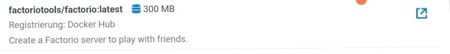

Servus zusammen,
Ich versuche gerade folgenden docker zum Laufen zu bringen, aber irgendwie klappt es nicht.
Ich habe alle Einstellungen auf original gelassen, nur mounte ich auf einen Ordner.
Ich habe schon minecraft oder valheim zum laufen bekommen aber bei factorio komme ich nicht weiter.
Hat jemand vielleicht eine kleine Anleitung oder kann mir irgendwie helfen.
Danke schon mal.

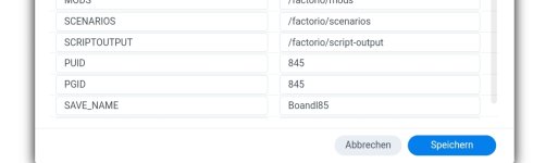

Boandl85
08. Mai 2023
Bin leider am Handy, da ist es schwer den log zu kopieren. Ich versuche es heute am PC.
Hier mal noch meine Einstellungen.

Ich würde auch mal PUID/GUID prüfen, ich frage mich gerade, ob das nur Platzhalter sein sollen. Die Gruppe GUID hat normalerweise die 0 (root), 100 (users) oder 101 (administrators), die Benutzer müssten sich irgendwo im Bereich ab 1024 (admin, sollte deaktiviert sein) über 1026 (der neu vom Nutzer angelegte Admin mit anderem Namen) bewegen. Ansonsten würde ich zumindest erwarten, dass die Programmierer irgendwo erklären, warum es gerade 845 sein soll.
Okay, scheint ein extra für den Dienst angelegter Benutzer zu sein, also hat wohl seine Richtigkeit. Habe ich jetzt aber auch nicht auf der offiziellen Seite von Factorio gefunden.

Die Ids haben sie beim Quicksetup hier verwendet.
Wenn das Mounten nicht richtig funktioniert hat, dann ist es vielleicht ein Rechteproblem?

Also wenn ich PUID und guid auf 0 ändere, dann werden in dem Ordner die Dateien und Ordner angelegt, aber so wie es aussieht wird der Server nicht komplett runter geladen.
Hm Rechteproblem klingt irgendwie richtig.
