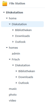

Was genau sind die Daten, welche benötigt werden bzw. wo sind diese im DS-Menue zu finden? Folgendes ist mir noch aufgefallen:
Ich habe bei "home" einen Ordner mit "Diskstation" erstellt und hier die Dateien der alten DS reinkopiert. Dann fiel mir gerade auf, dass automatisch im Verzeichnis "homes" ein Ordner mit "Frisch" angelegt wurde incl. deren Unterordner mit dem gleichen Inhalt.

der Ordner Home einer Users wird immer in"homes" angezeigt, Homes ist das Verzeichniss wo alle Home Freigaben liegen.

Da ist nicht doppelt. home (ohne s) ist nichts weiter wie ein Link auf /homes/Frisch, bzw. /homes/<angemeldeter Benutzer>

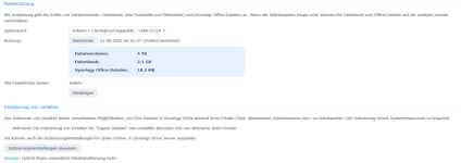

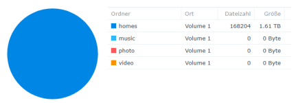

Der Bericht sieht dann folgendermaßen aus:
Da würde die Größe des Speichers auch stimmen mit ca. 1,6TB.

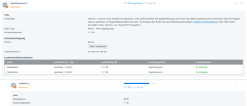

Nur im Speichermanager wird für dieses Volume 1 folgendes nach wie vor angezeigt:
12.319
2.871
423
Und was ist das für eine Warnung? Nur wegen weniger als 20% Platz?

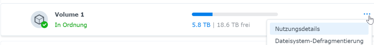

Poste mal bitte einen kompletten Screenshot vom Speicher-Manager, Speicherpool 1, Volume 1 im aufgeklappten Zustand.
Lass dir auch mal über die 3 Punkte hinter Volume 1 (...) die Nutzungsdetails ausgeben.

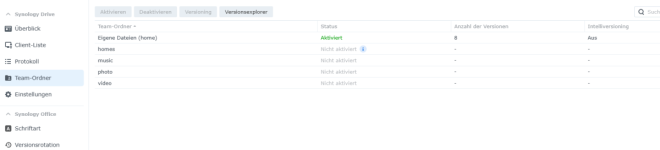

check mal die Versionierungseinstellungen unter "Synology Drive Admin-Konsole", Team-Ordner.
Unter "Einstellungen" findest du dort auch, wie viel Platz die Drive-Datenbank belegt.
Schau da mal nach, du hast 4 TB in der Drive Datenbank, du musst die Versionierung ausschalten oder heruntersetzen.
12.319
2.871
423
Also doch Drive. Poste bitte mal einen Screenshot von der "Synology Drive Admin-Konsole", Team-Ordner und Einstellungen.
12.319
2.871
423
Geh mal mit der "Anzahl Versionen" für home temporär auf 2 runter oder schalte die Versionierung komplett ab und warte dann etwas. Irgendwas musst du getan haben, damit Drive sich so aufgeblasen hat.

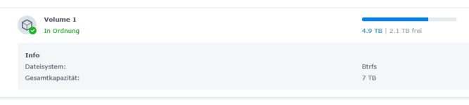

Jetzt, nach dem Abschalten der Versionierung, ist der benutzte Speicher von 5,7TB auf 4,9TB gesunken.

Datenbereinigung ausführen, vorher Papierkorb kontrollieren und leeren.
