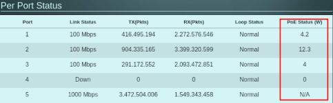

Bei einem PoE Switch ist immer angegeben wie viel Leistung der per PoE gesamt und per Port liefert. Hier mal das Beispiel eines Zyxel GS1200-5HPv2, den ich hier u.a. im Einsatz habe
Unterstützung des Standards IEEE 802.3at mit einer Leistung von maximal 30 Watt pro Port (max. 60 Watt insgesamt)
Im WebGUI des Switch kann man sich die tatsächlichen Werte dann auch anschauen.
