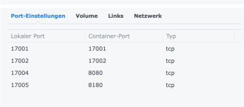

Heißt das, dass auch mit der Demoversion kein Web-Zugriff möglich ist? Der funktioniert bei mir nämlich mit der synoIP:17004 aktuell nicht. Ich versuche dabei die in Post 95 an erster Stelle genannte Möglichkeit.

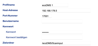

Das größere Problem, das ich aktuell habe, ist aber dass ich das Scannen zu FTP (vgl. ersten Screenshot - als Nutzer nehme ich das Konto mit Adminrechten) nicht hinbekomme: welchen Port (habe von 17001 - 17005 alle durch) muss ich dem Scanner denn angeben?
Über das Netzwerk klappt das Einscannen im Übrigen, allerdings werden die Scans erst nach über 1 Minute im ecoDMS Client angezeigt. Ist das bei allen so langsam? Und gibt es einen Unterschied in puncto Schnelligkeit/Sicherheit zwischen scan to ftp und scan to Netzwerk?
Ich nutze aktuell die Demoversion 21.06 (Burns) von ecoDMS.
Ohne Lizenz wird das nichts.
Wenn du per FTP scannen willst musst du den FTP Port der Synology Verwenden, den du legst die ja mehr oder weniger nur in den Ordner /ecoDMS/Scaninput
Dabei macht es keinen Unterschied ob du die Datei per ftp, rsync, ssh oder Browser Upload in den Ordner legst.
Bzgl. der Verarbeitungszeit hängt diese natürlich stark von der Größer der Datei bzw. deiner Synology ab (CPU, RAM, Festplatte).

Danke, das war mein Denkfehler, bei paperless (hatte ich mir zuvor angesehen) wurde es unterhalb der Ordnerstruktur von Docker im Ordner "consume" abgelegt, daher offenbar auch der andere Port. Mit Verwendung des SynoPorts erhalte ich nun allerdings die Fehlermeldung
"*Der Verzeichnisname ist korrekt.
*Das Verzeichnis ist nicht schreibgeschützt.
Als Zielordner verwende ich /ecoDMS/Scaninput. Muss man denn eine erweitere Freigabeberechtigung für den Ordner ecoDMS erteilen?
Mit einer 720+, 10 GB sollte ein einseitiges pdf keine Minute dauern, nehme ich an? Liegt das vielleicht auch an der Demoversion?
