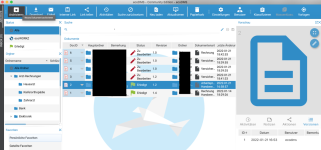

Kennt sich jemand mit ecoDMS soweit aus, als daß er mir sagen könnte, warum die Vorschau nicht so funktioniert, wie erwartet? Ich bekomme da immer nur dieses Symbol gezeigt und muss dann auf das PDF-Symbol des entsprechenden Eintrages klicken, um mir anzusehen, was sich dahinter wohl verbirgt. Was mache ich da falsch?
