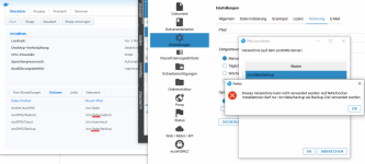

Die Sicherung scheint mir momentan noch nicht möglich zu sein, es kommt diese Fehlermeldung:
Ich habe die gemounteten Order erst ohne den rot markierten Zusatz "/data/" in den Container gemountet, dort entstand der Fehler ebenfalls.
Mit dem rot markiertem Zusatz /data/ entsteht der Fehler jedoch genauso.
Hat jemand eine Idee?
Danke,
Moritz
Es gibt keine APP für ecoDMS. EcoDMS wird im Smartphone oder Tablet im Browser aufgerufen. Unter Einstellungen wird Dir (so Lizenz vorhanden) eine https-Adresse mitgeteilt (also so eine Art ecoDMS-Quick-Connect-Adresse), oder direkt per VPN und dann IP-Adresse-der-Synology:17004. Voraussetzung: Unter Einstellungen in ecoDMS WebDienst gestartet (ganz unten: Web / Mobil / API) - Web Zugriff + TLS- Verschlüsselung)
Die Browseradresse kannst Du Dir dann ja auf deinen Smartphone-"Desktop" legen (so gehts z.B. im Iphone: "zum Home-Bildschirm") hinzufügen.
die Pfade heissen: /srv/backup // /srv/restore - nicht mit data dazwischen. So sieht es bei mir aus.
Bitte überprüfen, ob für die Ordner Lese UND Schreibberechtigungen bestehen (hier bei mir: r/w)

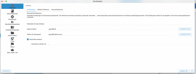

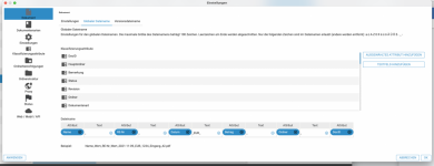

Bei den früheren ecoDMS-Versionen war es so, dass der Eintrag im Bemerkungsfeld zzgl. Doc-ID automatisch den Dateinamen ergab, wenn man das archivierte Dokument als pdf aus ecoDMS herausexportiert hat.
In der neuen Version kann man einstellen, welcher (individuelle) Dateiname vergeben wird, anhand der Klassifizierungsattribute der Dokumente.
Dann lässt sich soetwas erzeugen: "RE-NR_31123-Betrag_55.10_Ordner_Rechnungseingang.pdf"
Schau Dir mal diese Einstellungen an:
Reaktionen: AllinOne und ZoXx
