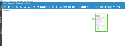

Inbox (da finde ich die Ansicht auch sehr komisch)
Meine Berechtigungen:
Einstellungen im Bereich ScanInput (da kann ich eigentlich garnichts machen, nicht mal scrollen um zu meinem User zu gehen oder andere User zu berechtigen):

@DasMoritz dir fehlt die richtige Ansicht, bei dir ist nur die Vorschau sichtbar.
Schau mal in der Leiste oben unter „Ansicht“ da gibt es sicher noch mehr zur Auswahl.
EDIT:
Rechtsklick in die Menüleiste dann kannst du die Ansicht anpassen. Bei dir ist wahrscheinlich nur "Vorschau" ausgewähl
Reaktionen: AllinOne

genau das war es, Danke @oschmidt .
