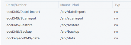

Hier die zu diesem Screenshot passenden Mount-Pfade:
Grundsätzlich musst Du keinen neuen Docker anlegen, jedoch würde ich Dir raten die Ordnerstruktur neu aufzubauen.
Vorsicht, vorher erst den Docker-Container beenden, dann die eventuell neue Struktur mit leeren Ordnern aufbauen.
Eine vorhandene Lizenz müsstest Du natürlich erst einmal deaktivieren.
Gruß

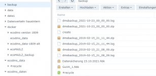

Hier zwei screens:
Ich kopiere gerade aus dem ordner "backup" die Daten in ein anderes Verzeichnis um den Ordner wieder leer zu haben.
Der Ordner im docker "ecodms_data" war mit alten Daten voll (2019). Die habe ich jetzt in "ecodms-data-1809-alt" kopiert, so dass "ecodms_data" wieder leer ist.

Oh, das ist ja ein Chaos!
Deine Verzeichnisse werden an die völlig falsche Stelle im Container gemountet!
Also @servilianus hat Dir es vor einigen Beiträgen schon richtig geschrieben. Du musst Deine Ordnerstruktur mal etwas reduzieren und am besten mit den Ordnern neu anfangen.
Entweder lehnst Du Dich an die Struktur von @servilianus an oder Du nimmst die aus meinem Screenshot (ohne Dateiimport).
Datei/Ordner                   Mount-Pfad
ecoDMS/Scaninput           /srv/scaninput
ecoDMS/Restore              /srv/restore
ecoDMS/Backup               /srv/backup
docker/ecoDMS/data         /srv/data
Zuerst den Docker-Container beenden, die neuen Verzeichnisse anlegen, dann alle Mount-Verzeichnisse im Container neu eingeben, anschließend den Container wieder starten und Du solltest nun Zugriff auf Deine Backups haben.

root@ecodms-allinone-18:/srv# ls
backup data data1 data11 ecodms1809 edodms restore scaninput
Daraus kannst Du erkennen, dass Du die völlig falschen Pfade gemountet hast.
Die Ordner "data1 data11 ecodms1809 edodms" sind durch Dein fsalsches mounten entstanden und haben im System keine Funktion.
