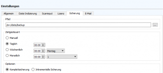

Hallo an alle Experten,
auch ich kämpfe mit ecodms. Ich hatte früher die eleanor-Version, hatte die dann vor einiger Zeit auf 18.09 (apu) upgegraded. Ich weiß nicht, ob es von Anfang an so war, aber ecodms führt keine vernünftige ocr bzw. gar nicht durch. Woanders hatte ich gelesen, dass dies wohl ein Problem mit dem update gewesen sein sollte. Ich würde das gerne ausprobieren und zunächst eine neuere apu-Version bzw. dann vielleicht auch die aktuelle burns installieren. Vielleicht kann jemand hierzu schon etwas sagen? Aber nun zu meinem Hauptproblem an dem ich verzweifle und auch an meinem Verstand. Zur Vorbereitung des updates möchte ich gerne ein backup durchführen, was ich nicht hinbekomme. Ich komme mit den Pfaden nicht zurecht. Ich finde weder eine aktuelle Dateiversion noch ein backup!!!
Die einzeigen Daten, die ich finde tragen ein Datum aus 2019, ich vermute, dass dies von der damaligen Version vor upgrade auf 18.09 ist.
Wo bin ich falsch abgebogen? Ich habe alle Ordner x-fach durchgeguckt. Ich finde nix!!! Wenn ich aus ecodms direkt die Sicherung mache erhalte ich eine Startnachricht, aber keine Vollzugsbestätigung, auch taucht in dem angegebenen Pfad nichts auf. Der Versuch mit der leeren Datei "create" in dem Ordner backup eine Sicherung herzustellen ist erfolglos. Dies habe ich allen backup-Ordnern durchgeführt.
Ich hoffe sehr, dass ihr mir helfen könnt und dass sich dadurch mein Knoten im Kopf wieder lösen lässt. Herzlichen Dank euch allen hierfür schon einmal.

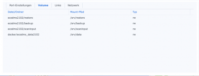

Deine Pfade stimmen alle nicht.
Du machst bitte einen frischen/neuen Hauptordner/Gemeinsamen Ordner (z.B. ecodms2102), der hat folgende Unterordner:
- restore
- backup
- scaninput
Du hast ja offensichtlich 3
und die werden wie folgt im Docker verknüpft:
- ecodms2102/restore: /srv/restore
- ecodms2102/backup: /srv/backup
- ecodms2102/scaninput: /srv/scaninput
Im Hauptordner Docker - liegt ja bei Dir der Unterordner: ecodms_data - der wird im Docker also von docker/ecodms_data mit /srv/data gemountet (nicht wie bei Dir: data1)
Das korrekte Procedere wird im Installations-Handbuch (zum Download auf der ecodms Seite - NICHT das Anwenderhandbuch) für die Synology klar und deutlich beschrieben. Du mussst Dich streng an deren Anleitung halten.

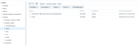

herzlichen Dank für Deine schnelle und präzise Antwort. Ich werde Deine Anleitung gleich umsetzen. Was ich aber nicht verstehe: wo liegt denn derzeit der eigentliche Datencontainer?
Und: Kann ich die Neuanlegung der Ordner und Umstellung der Pfade bei meinem aktuellen System vornehmen, ohne dass meine Daten verloren gehen? D.h. ich deaktiviere im Docker den laufenden Container, erstelle alle Ordner und setze die Pfade wie von Dir beschrieben und starte dann den Container neu?
Wo liegt denn mein aktueller Container gerade? In dem Unterordner von Docker "ecodms_data"? Da liegt eine Datei drin, die trägt aber Datum von 2019, s. beigefügten screen.

Ich glaube, dass Du seit 2019 gar keine neue Daten mehr hast. Offensichtlich bist Du schon bei der Installation auf Apu bei den Pfaden falsch abgebogen. Wenn Du also im bisherigen Ordner _data nichts neues mehr hast - und auch nichts in irgendeinem Ordner backup - dann wird es leider gar nichts mehr geben, vermute ich...
kann ja nicht sein, da ich - zwar nicht täglich - aber trotzdem regelmäßig aktuelle Dokumente in ecodms abgelegt habe, die auch im Programm auftauchen. Die Datei müsste dann doch auch entsprechend neuer sein? Oder wird einmal der Container erstellt und behält sein altes Datum?
Kann mir denn etwas passieren, wenn ich so vorgehe, wie du beschrieben hast? Kann ich zur Not wieder auf die alten "falschen" Pfade zurückstellen?
Sorry für die nervigen Nachfragen...
