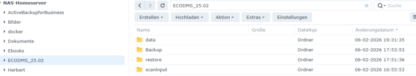

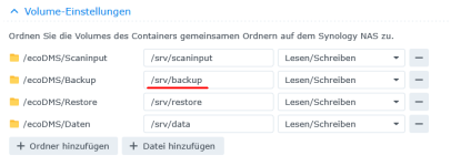

Aktuelle Backup habe ich noch. Ich habe neue Ordner angelegt, die alten gelöscht und über restore das backup eingelesen. So weit hat alles funktioniert....bis auf die Backupfunktion. Ich sehe zumindest keine Fehler

Da wir uns hier auf einem Linux-System befinden, musst Du unbedingt die Groß- und Kleinschreibung beachten.
Im Gegensatz zu Windows, wo dies absolut nicht möglich ist, wurde in Deinem Docker-Container zusätzlich zu dem Ordner "backup" ein zweiter Ordner "Backup" angelegt. Die Backups werden in den Ordner "/srv/backup" gelegt, welcher nicht auf Dein NAS gemountet wurde.
Ich hatte tatsächlich schon bemerkt. das ich an dieser Stelle Groß geschrieben habe. Hatte es korrigiert aber der Fehler war trotzdem noch da. Nach deinem Beitrag hatte ich mir dann überlegt das zur Korrektur der Container komplett neu aufgebaut werden muss. Gesagt getan und nun funktioniert es. Vielen Dank für deine Hilfe!!!
