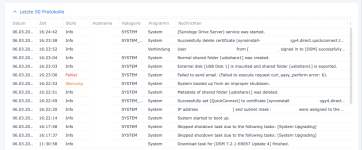

Hallo,,
ich shee gerade, dass ich auf die aktuelle Version 4 oder so updatetn wollte.
Nun habe ich das Bidl, wo ich warten soll. Aber seit 1 Std passiert nichts. Ich merke sogar, dass alles im Hintergrund noch funktioniter. Docker, SmartHome, etc.
Liege ich mit der Vermutung richtig, dass er das Update runtergeladen hat, aber nicht neugetsartet ist?
Ich komm auf die Desktopansicht nicht mehr drauf. Soll ich wirklich den Knopf gedrückt halten?

Hast Du die Browserseite schon mal aktualisiert ? mal den Browser Cache leeren , bevor Du einen Neustart machst.
Ich würde solange wie möglich warten, ein harter shutdown ist nicht gut beim Update.
Wenn ssh noch geht, könnte man mal in die /var/log/synoinstall.log schauen und auch den Füllstand der DSM-Partition prüfen (df -h)

Hab nun 3 Std gewartet.
Werde gleich mit dem Knopf neustarten. -.-
ssh ist deaktiviert.
Alles geht sonst. SS, Docker, PiHole, JDownoader, papperless, etc Synology Fotos.
Anderen Browser versucht?
Scheint so, daß da etwas daneben gegangen ist.
Wenn Du ein ordentliches Backup hast, (Denke das hast Du) dann würde ich sie jetzt ausschalten und neu starten.
Ok, hast Du jetzt dann weiter machen, Wiederherstellung

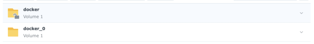

Warum habe ich eine zweiten Docker Ordner nun? Wie kann ichb es machen, dass ich zuerst selber die OrdnerPasswörter eingebe und erst dann Docker und die Apps gestartet werden? Weil PI Hole und so auch erstmal eingebunde sein muss.
Das Schloss bei docker deutet auf eine Verschlüsselung hin. Hast du da irgendwas eingestellt?
Ja, mein Docker ist verschlüsselt. Zum Beispiel wegen papperless.
Ich hab den Eindruck, dass zuerst ein weiterer Docker Ordner erstellt werden muss vom System, damit ich den hauptDocker Ordner entschlüsseln kann.
Mache ich das Direkt, geht es nicht. Dann steht dort, wenden Sie sich an den Synology Support.
Starte ich nochmal neu. ist dieser neue unverschlüsselte Ordner da.
Dann entschlüssele ich den HauptDocker Ordner. und es funktioniert.
Der unverschlüselte Docker Ordner ist auch leer. Da kommt nichts rein.
Dein Hauptdocker ist laut Bild doch offen/entschlüsselt? Ansonsten würdest Du ein geschlossenes Schloss sehen...
Ja, nachdem ich das Update erfolgreich mit einem neustart durchführen konnte und der Schlüssel für den verschlüsselten ordner manuell eingegeben habe.
