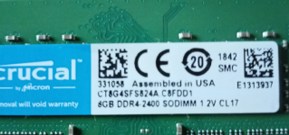

Das hier ist die Verpackung des bei mir funktionierenden Moduls
BTW und FYI: Das hier ist das 8 GB Crucial Modul das ich vor ca. 3 Jahren für einen NUC gekauft hatte und welches in meiner DS720+ auch funktioniert hat.
Die "Standarddaten" sind aber ja eh immer die gleiche:
- DDR4
- 2400 MHz
- 1,2 V
- CL 17
Falls Du das Integral bestellen solltest drücke ich Dir die Daumen das es auch in Deiner "Ober-Diva" funktioniert. :)

Ich glaube 8 oder 16 GB Modul machen keinen Unterschied. Ich glaube immer noch an meine erwähnte Theorie/Spekulation mit den 2400 MHz, :LOL: die der User @paine - wie ich jetzt gerade erst gesehen haben - Mitte 2020 auch schon mal erwähnt hatte. D.h. ein Modul mit
- 2400 MHz
- CL 17
sollte in meiner Diva und vielleicht auch Deiner Ober-Diva, funktionieren. Zumindest entsprechen die 2400 MHz den Vorgaben von Intel für die CPU. Das bei mir nicht funktionierende Corsair war ja ein 2666 MHz CL18. Ebenso das von Dir getestete und nicht funktionierende PHY Memory Modul von Speicher.de. Das ist lt. Webseite ebenfalls ein 2666 MHz Modul.
Ja in den letzten rund 2 1/2 Jahren haben hier auch User gepostet das bei ihnen auch ein Modul des Herstellers xyz mit 2400 MHz CL17 nicht funktioniert hat, aber wer weiß. Ich kann nur für meine Diva hier sprechen und für die gilt: Ein Modul mit 2666 MHz CL18 hat nicht funktioniert und drei Module (zwei verschiedene 8 GB Crucial und ein 16 GB Integral) mit jeweils 2400 MHz CL17 funktionieren.
