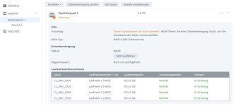

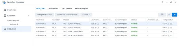

Hallo an Alle!
Also, obwohl ich die DS schon seit Jahren hab, möchte ich mich jetzt endlich mal richtig damit beschäftigen und "upgraden".
Ist-Stand: 4x1TB (Ja, wirklich : )) RAID 6 (mit Datenschutz)
Ich habe mir jetzt 2x4TB gekauft (Seagate IronWolf Pro 4 TB, NAS interne Festplatte, 3.5 Zoll, 7200 U/Min, CMR, 256 MB Cache, SATA 6 GB/S). Damit müsste ich jetzt mal wieder für längere Zeit auskommen (habe es immerhin gute 7 Jahre auch mit dem alten Setup geschafft : )).
Meine Fragen:
- Habe jetzt ein "USB-Copy-Backup" auf eine externe 2TB USB Platte gemacht. Interessant daran ist, das die Daten auf der USB-HD "nur" knapp 900GB haben, obwohl ich ja knapp 2TB auf der DS zur Verfügung hätte, und der Speicher-Manager auf Volume 1 sagt: 79% (1.4TB von 1.8TB). Kopiert habe ich aber alle Ordner. Die #recycle Ordner kopiert er ja nicht mit, wie ich gesehen habe. Habe ich irgendwas falsch gemacht/übersehen?
Wollte unbedingt ein "Sicherheits-Backup machen, BEVOR ich die HDs tausche.
- So. Wie müsste ich jetzt vorgehen? Mein Plan wäre folgender: Ich würde gerne 2x1TB gegen die neuen 2x4TB tauschen (die ersten 2 Steckplätze), und 2x1TB drinnen lassen.
Mit dem RAID-Rechner müsste ich ein SHR-Raid erstellen, damit ich abgesichert bin und mehr Speicherplatz habe, als nur mit den 2x4TB. Der Rechner sagt, ich hätte dann 5.4TB nutzbaren Speicherplatz und 3.6TB für Datenschutz. Ist das ok? Oder aus irgendwelchen Gründen ein totaler Blödsinn?
Die Idee dahinter wäre nämlich vorerst die alten 2x1TB für eben zusätzlichen Speicherplatz zu nützen (warum auch nicht? 1 zusätzliches TB ist ein zusätzliches TB - bevor die 2 platten in der Kiste verstauben: )). Diese könnte ich aber irgendwann mal vielleicht gegen weitere 2x4TB ersetzen (ist aber im Moment absolut nicht notwendig! Nur an die Zukunft gedacht).
- Sollte das so in Ordnung sein, wie gehe ich genau vor? DS runterfahren. Einfach die ersten 2x1TB rausnehmen und gegen die 2x4TB ersetzen, hochfahren, das gesamte Setup neu erstellen (formatieren, neues SHR-Raid erstellen, dann die Daten von der "2TB externen Backup-HD" per USB-Copy zurückkopieren und gut ist? Habe da leider absolut keine Ahnung, wie der Ablauf ist. Und welches Dateisystem ist da am sinnvollsten?
Habe schon probiert mich einzulesen, aber habe die Erfahrung gemacht, dass kompetente Foren-Mitglieder da viel schneller und verständlicher helfen können : ))
Vielen Dank vorab für eure (hoffentlich zeitnahe) Hilfe!
