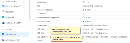

Nur zur Sicherheit du hast aber nicht nur den Hub alleine angesteckt?
Weil der wird nicht als externes Gerät angezeigt:
ERST wenn du zB einen USB Stick oder ähnliches ansteckst am USB Hub selbst, erscheint dieser als externes Gerät!
So lange kein USB Gerät am Hub angesteckt wurde, siehst du den Hub selbst nur im Info-Center:
am USB Hub leuchtet die blaue LED und es ist KEIN USB Gerät daran angesteckt, dann wird der Hub nur im Infocenter angezeigt!

Nach dem Anstecken von einem USB Speichergerät, in diesem Fall ein USB Stick wird dieser USB Speicherstick zusätzlich unter Externe Geräte auch im Infocenter angezeigt:
zusätzlich zu den beiden Zeilen USB-Hub (=4fach Hub) wird nach dem Einstecken eines USB Sticks dieser ebenfalls im Infocenter angezeigt.
