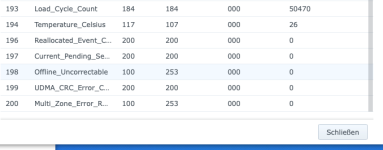

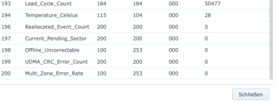

So, ich habe mir mal SMART Werte angeschaut und m.E. sind die sowie ok. Screenshots anbei. Im Wiki sind noch die Parameter 184, 187 und 188 erwähnt, die gibt es jetzt bei mir aber nicht.
Ich würde mit den Festplatten erstmal weitermachen und wenn eine futsch geht kann ich immer noch neue kaufen.
Was meint Ihr ?

Your SMART values look fine to me.

Sorry, aber 50.000 Start Stop Counts finde ich nicht so toll.
