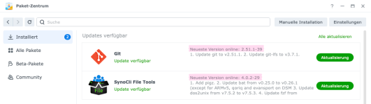

Wenn man allerdings im Paketzentrum nach verfügbaren Updates sucht findet man diese Information.
Auch über die Kommandozeile werden diese Updates als verfügbar angezeigt.

EDIT: Okay es scheint wohl ein rubber duck issue gewesen zu sein :ROFLMAO: Während ich den Beitrag verfasst habe bin ich selbst darauf gekommen, dass diese Pakete von einer andern Quelle kommen nämlich von der SynoCommunity.
Reaktionen: DaveR
Yep, different packages: git from SynoCommunity and Git from Synology
