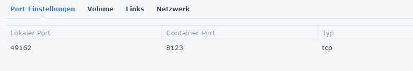

als Bridge ist er eingerichtet und die Ports sind so eingetragen - jetzt
Nach einem Neustart steht dann - 49162

Vergib einfach den Port manuell. Das funktioniert auch mit 49162. Das kannst du einfach direkt im Container machen. Danach ändert sich nichts mehr. Du hast keinen Port angegeben, darum wird dieser wie ähnlich bei DHCP automatisch zugewiesen.
Hier an einem anderen Beispiel. Das geht auch nachträglich!

Zur Erklärung: Du musst den Container stoppen, ihn bearbeiten, und dann unter Port-Einstellungen bei "Lokaler Port" deinen gewünschten Port eintragen. Da steht wahrscheinlich nichts bzw."Automatisch", dann wird bei jedem Start ein anderer Port gewählt.

Ok - ganz großer Fehler meinerseits. Jetzt funktioniert es mit dem zugewiesenen Port. Ich hatte wirklich bei 2 Containern "automatisch" stehen lassen - war aber der Überzeugung, hier etwas eingestellt zu haben.
