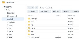

Ja. Das habe ich aufgrund der Fehlermeldung mehrmals überprüft.
Der Ordner backups ist auch leer.

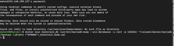

Nach Eingabe der Befehlszeile springt die Eingabe im Terminal auf eine neue Zeile in der nur > steht. Dahinter sind Eingaben möglich.
Es wird weder die Datei erzeugt, noch passiert irgendwas.

Achte mal auf deine Anführungszeichen. Und du hast nach Backups ein Leerzeichen im Pfad. Du musst die Syntax schon mal beachten

ja, da fehlt ein Anführungszeichen am Ende. Und das Leerzeichen nach backups gehört da auch nicht hin
