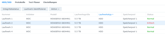

Moin,
ich habe ein Problem mit einer Festplatte. Zuerst gab es paar I/O Fehler und dann eine Stromunterbrechung (Power-Off_Retract_count 1).
Daraufhin habe ich alle Platten ausgebaut, das System gereinigt und die besagte Platte in einem anderen Slot geschoben (um zu Prüfen ob weitere Fehler am selben Slot auftreten).
Seither (2 Wochen) keine Probleme mehr. Vermutlich war ein Kontakt nicht richtig!? Wie auch immer, die besagte Festplatte wird weiterhin als "kritisch" gemarkt.
Wie kann ich das resetten? Ich meine, wenn es nur ein Kontaktproblem war und seither keine Fehler mehr auftreten, muss ich doch nicht zwingend die Platte tauschen. Was eine Verschwendung?!
Die Platte ist da eher wegen ID200 kritisch.
der Wert ist seit dem Fehler auf 1082 und verändert sich seither nicht mehr.
ja, aber das betrifft einen Defekt auf der Oberfläche
jetzt hast du einen SHR/Raid 5 und damit merkst du nicht sofort ob was fehlt etc. Kleinste Fehler nun auf einer anderen Platte können aber zu Totalverlust der Daten führen.
Ich würde eine Ersatzplatte besorgen und das System reparieren.
Ich habe letztes Jahr auch eine Platte mit 5kh und eine mit 7kh ersetzen müssen
was du versuchen kannst, die Platte mit einem Adapter an PC anschliessen und mit einem Test Tool des Herstellers zu prüfen.

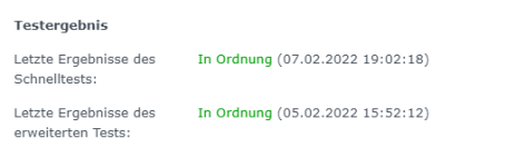

habe die letzten 3 Tage S.M.A.R.T - Tests gemacht. Immer die selben Werte bei ID200
S.M.A.R.T.-Status: Normal
Laufwerk zurücksetzen Status: Kritisch
Anzahl fehlerhafter Sektoren: 0
Anzahl der Neuverbindungen von Laufwerk: 1
Anzahl der erneuten Identifikation von Laufwerk: 0
ID200 bleibt immer gleich. Ist das ein Wert, welcher nicht neu geprüft wird sondern nur steigen kann?
Ich meine es sind nur 1x Fehler aufgetreten. Nach Reinigung und Prüfung der Steckverbindung ist alles im Lot.
Es muss doch eine Möglichkeit geben, dem System zu sagen, das die Fehler durch z.B. Verschmutzung oder einem Fehlerhaften Anschluss aufgetreten sind.
Diese Möglichkeit gibt es meines Wissens nach nicht. Du kannst kritische Werte nur im Auge behalten, um zu sehen ob sie ansteigen. Das Fehlerpotential ist ja da, das lässt sich nicht einfach auf 0 setzen.

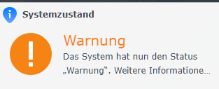

Hallo Leute,
Ich habe das gleiche Problem mit der Warnung Meldung. Ich habe die Protokolle gelöscht, DS neu gestartet und die Festplatte rausgenommen, drin gereinigt und wieder eingesetzt. Die Warnmeldung ist immer noch da.
IronWolf Health check sagt ust alles in Ordnung und S.M.A.R.T. Check zeigt auch nichts.
Gibt es eine Möglichkeit die Warnung zurückzusetzen? Bitte helft mir… Die Platte ist zwar 5 Jahre alt… Ich will sie aber nicht unnötig wechseln
Danke!
Wie sehen denn deine Werte aus?
Man wird ja nicht gezwungen eine Platte zu wechseln, muss aber halt eventuell dann mit der Warnung leben.
Hi ich habe heute nochmal den erweiterten SMART Test gemacht 10 Stunden. Protokoll Center zeigt nix. Der Test sagt Platte ist in Ordnung, Trotzdem kommt die Message:
Laufwerk 1 auf DS918+ ist beschädigt und in kritischem Status. Sichern Sie Ihre Daten unverzüglich und tauschen Sie das Laufwerk danach aus.
