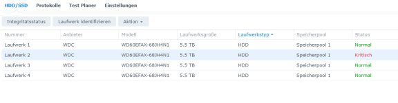

Moin,
ich habe ein Problem mit einer Festplatte. Zuerst gab es paar I/O Fehler und dann eine Stromunterbrechung (Power-Off_Retract_count 1).
Daraufhin habe ich alle Platten ausgebaut, das System gereinigt und die besagte Platte in einem anderen Slot geschoben (um zu Prüfen ob weitere Fehler am selben Slot auftreten).
Seither (2 Wochen) keine Probleme mehr. Vermutlich war ein Kontakt nicht richtig!? Wie auch immer, die besagte Festplatte wird weiterhin als "kritisch" gemarkt.
Wie kann ich das resetten? Ich meine, wenn es nur ein Kontaktproblem war und seither keine Fehler mehr auftreten, muss ich doch nicht zwingend die Platte tauschen. Was eine Verschwendung?!

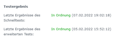

habe die letzten 3 Tage S.M.A.R.T - Tests gemacht. Immer die selben Werte bei ID200
S.M.A.R.T.-Status: Normal
Laufwerk zurücksetzen Status: Kritisch
Anzahl fehlerhafter Sektoren: 0
Anzahl der Neuverbindungen von Laufwerk: 1
Anzahl der erneuten Identifikation von Laufwerk: 0
ID200 bleibt immer gleich. Ist das ein Wert, welcher nicht neu geprüft wird sondern nur steigen kann?
Ich meine es sind nur 1x Fehler aufgetreten. Nach Reinigung und Prüfung der Steckverbindung ist alles im Lot.
Es muss doch eine Möglichkeit geben, dem System zu sagen, das die Fehler durch z.B. Verschmutzung oder einem Fehlerhaften Anschluss aufgetreten sind.
