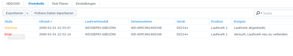

Die Platten wurden wurden nie herausgenommen! DS214+ gekauft NEU mit Platten, angeschlossen, installiert und bis vor 2 Tagen super gelaufen !
wieso hat die HDD 1 dann nur 3 Betriebsstunden?

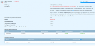

Habe dem Ganzen einen Laufwerksbuchstaben "S" zugewiesen und damit bis jetzt gearbeitet ? Ich denke der spiegelt ?
Da müssen doch beide Laufwerke arbeiten ?
Übersicht vom Speicherpool?
Reaktionen: harry_002
Irgendetwas ist komisch. Speicherpool 1 wird als RAID1-Konfiguration angezeigt.
Volume 1 (offenbar mit Laufwerk 1) läuft als BASIS.
HDD2 ist anscheinend nicht initialisiert.
Das bitte:
Ja, das Volume ist degraded, weil nur eine HDD zugewiesen ist.

Das ist seltsam, poste doch bitte mal den Speicherpool, so wie in meinem Bild dargestellt, Beitrag 31
Indem du Laufwerk 1 wieder einbindest.
