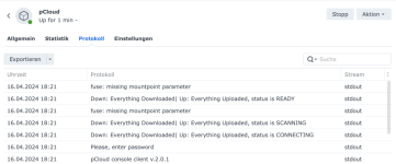

Hallo!
Ich würde auch gerne die pCloud anbinden. WebDav klappt nicht richtig. Da werden nur die root Ordner gesynct. Dann steht er.
Es gibt Docker Container die pcloudcc nutzen. Da hat er einmal zum arbeiten begonnen, aber keine Files in einem Verzeichnis, oder ich habe etwas falsch gemacht.
zcalusic/pcloud war der Docker
Hier zu finden:
https://github.com/zcalusic/dockerfiles
Als Ordner habe ich:
Beide Ordner existieren. Ich verstehe das so:
/docker/pcloud ist das Verzeichnis im Docker und ist verlinkt mit dem Ordner /pCloud?
Als Ausführungsbefehl habe ich:
pcloudcc -u example@myemail.com -p -s -m /docker/pcloud
Nach dem Starten öffne ich das Terminal und gebe das Passwort ein und dann arbeitet er.
Aber beide Verzeichnisse bleiben leer.
Danke!
edit: Hab nun das im Log gefunden:
fuse: missing mount point parameter
Kann jemand damit etwas anfangen?
