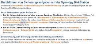

Download Bedingsanleitung DSM 4.2
Auszug zu rsync:
Reaktionen: maxblank und *kw*
