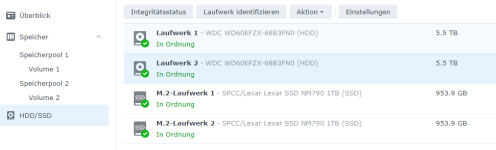

Die 423+ ist erfolgreich in Betrieb genommen worden. Das Skript für die NVMes ist auch bereits erfolgreich gelaufen und bisher schaut alles tippitoppi aus 😅

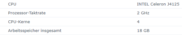

Der RAM ist auch ohne Murren erkannt worden. Ist übrigens der von Integral, der wurde ja hier im Forum auch von mehreren als kompatibel (und preiswert) empfohlen.
