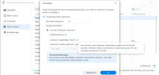

Als Tool-Tipp erhält man in der Drive-Admin-Konsole, dass die Versionseinstellungen um 0 Uhr durchgesetzt werden:
