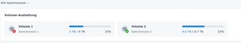

Aber in der Übersicht sieht es noch so aus:
Warum sind da noch 3 TB auf dem Volume 1?
Bzw. wenn ich die 2,2 TB von dem letzten Ordner abziehe, der gerade verschoben wird, sind es immer noch ca. 700GB, die auf dem Volume 1 rum hängen.
10.098
3.639
414
Versionen von Drive, Snapshots, Speicherplatzrückgewinnung noch nicht fertig, Papierkörbe? Einfach danach nochmal alles gegen checken. Kann ich mich auch noch dran erinnern und war verunsichert. Aber wenn alle freigegebenen Ordner verschoben sind, ist auch nichts mehr da.

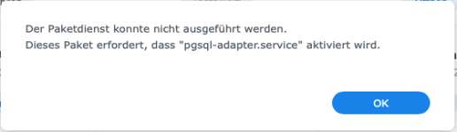

So, jetzt ist er durchgelaufen. Musste nur Node v12 reparieren.
Habe nun Platte 1 gezogen und wollte den Anwendungsdienst starten. Dann kommt die Meldung:
Dachte, ich starte die Syno jetzt mal (mit Platte 2 drin) neu, dann kommt das:
Jemand eine Idee?
10.098
3.639
414
Mach mal bitte ein neues Thema auf, gehört hier nicht her.

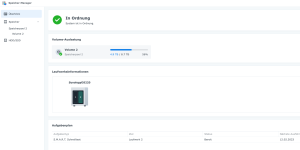

Und poste mal ein Bild vom Speichermanager
Sequoia
14. Dez 2017
995
69
54
Speichermanager sieht nun so aus:
Wie gesagt, er repariert alle Pakete gerade.
