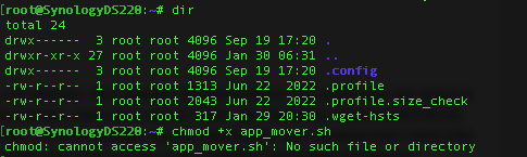

Hallo Zusammen,
über diesen Thread hier bin ich auf das Script gekommen.
Nun habe ich 0,0 Ahnung von Terminal, SSH usw.
Hier steht dann z.B., man muss irgendwie Smudo eingeben, und das Script auch irgendwie auf die Syno bekommen.
Habe ich die genaue Anleitung überlesen? Ich sehe vermutlich den Wald vor lauter Bäumen gerade nicht mehr? Wie muss ich genau vorgehen, um all meine Apps und Pakete von Volume 1 auf Volume 2 schieben zu können?
Danke!
Ich habe da in dem Terminal mal ein bisschen rum getippt, und so sieht das aus. Ich habe leider keine Ahnung, wie ich das Ding ausführbar machen soll? Das liegt bei mir im Ordner "Downloads" auf der Synology.
14.150
4.899
519
Sudo -i hast du schon gemacht. Du bist also root. Passt soweit.
Bei dir fehlt noch die Angabe, wo das Script liegt.
Du musst folgendes eingeben: chmod +x /volume1/DeinOrdner/Unterordner/app_mover.sh
Denn das Script liegt ja nicht direkt im Root der DS.
EDIT: Bei dir dann wahrscheinlich: chmod +x /volume1/Downloads/app_mover.sh

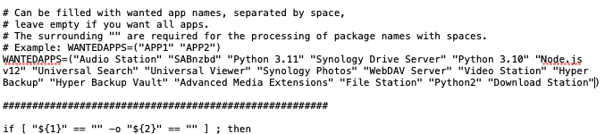

Und da muss ich alle Apps in die TXT schreiben, die ich im Paketzentrum unter "Installiert" finde?
Also auch so Sachen wie Universal Search, usw.?
Also so in etwa:
10.095
3.638
414
Nein, # leave empty if you want all apps, ausser du willst nicht alle apps verschieben.
WANTEDAPPS=()
