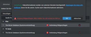

HI zusammen,
ich habe das Problem, dass ich den erstellten Key zwar nutzen kann und bei der Konfiguration klappt alles.
Bestätige ich aber dann und teste erneut geht nichts mehr...
Bin für jeden Tipp oder Hinweis dankbar! DSM ist 7
Grüße D

Hast du vielleicht deine Firewall zu scharf eingestellt, sodass kein Kontakt zur Movie Database zu Stande kommt? Deaktiviere diese doch einmal temporär und prüfe erneut. Ansonsten: Ist die Video Station auf den aktuellsten Stand? Die Version mal gegenprüfen bzw. manuell updaten.
Und das letzte: Reboot tut manchmal gut. Starte doch mal die DS einmal durch.

Ok. Danke für den Ansatz. FritzBox/DS Firewall ausgeschaltet und bei TMDB ip6 hinterlegt und es funktioniert. Etwas unsicher...werde mal stückweise wieder die Sicherheit hochfahren...

Hast du möglicherweise GeoIP eingestellt? Dann kann es passieren, dass du dir den Zugriff auf diverse Dienste blockierst, z.B. auch Lets Encrypt

Ich habe ein sehr ähnliches Problem, allerdings scheitern bei mir beide Verbindungsversuche: sowohl übergreifend, als auch unter "Video-Info-Plugin bearbeiten":
Zuletzt hat es noch funktioniert, aber seit dem letzten Synology Update leider nicht mehr (DSM 6.2.4-25556 und Videostation 2.5.0-1656). Firewall ist aus.
Aufruf mit API-Key im Webbrowser funktioniert auch, wie hier beschrieben: https://www.themoviedb.org/talk/5f4f012b47c9fb0037742b1c
Daher meine Frage: was meinst Du mit "ip6 bei TMDB hinterlegt"?

@MC_Bergsteiger in deinem Fall kann es auch einfach ein Bug sein, der in deiner Version nicht behoben ist. Denn unter DSM 7 habe ich die Version 3.0.1-2067. Du könntest dir ja probeweise über den VMM eine DSM 7-Instanz anlegen und dort gegentesten.
Wenn du ein Pi-hole im Einsatz hast, könnte auch der DNS nicht korrekt ablaufen. Und was auch Probleme machen könnte, wäre der NTP.

Stand eben vor selbigem Problem. Scheinbar macht der Eintrag "manuell" in den Netzwerkeinstellungen zu ipv6 Probleme. Sobald man diesen auf "automatisch" stellt, funktionniert die Verbindung zu TMDB.

DSM - Netzwerk - Netzwerke Schnittstelle bearbeiten - ipv6 auf "automatisch" stellen

Ist unter ipv6 ein Gateway hinterlegt?
Versuch mal bitte unter "Allgemein" den DNS mit 8.8.8.8 zu konfigurieren.
Du kannst auch mal testen, ob es etwas bewirkt, wenn ipv6 ausgeschaltet wird.

Unter "alternativer DNS-Server" ist 8.8.8.8 konfiguriert.
Unter bevorzugter DNS-Server ist die gleiche IP wie bei Standard-Gateway.

Ändere den mal ab.
Irgendwie ist ipv6 oder auch der DNS dafür verantwortlich. An diesen beiden Stellen würde ich mal testen.
Auch ipv6 mal komplett ausschalten.

Habe IPv6 jetzt ausgestellt und die Verbindung kann wieder hergestellt werden.
Hoffe mal das damit das Problem gelöst wird und ich jetzt nicht bei einer anderen Anwendung Probleme bekomme, welche IPv6 benötigt. (Mir fällt zwar nichts ein, aber habe auch nicht so viel Ahnung von der ganzen Materie)
Dir auf jeden Fall schonmal vielen Dank für deine Hilfe.
