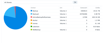

Und wenn du den Bericht doppelt anklickst, zeigt er dir was wo ist
Was ist denn vom 13. auf den 14.1. gelaufen?
Das können ja bei über 6,7 TB und dem enormen Anstieg fast nur Videos gewesen sein.
Ansonsten sind ja nicht genug Daten vorhanden um das in kurzer Zeit so sprunghaft ansteigen zu lassen.
Oder ein nettes Backup.
Es sind die voreingestellten Backups gelaufen. Aber auf den Quellsystemen sind keine derart großen Anstiege (wären ja mehrere TB gewesen) angefallen (außerdem hätte meine Internetverbindung sowas auch gar nicht so schnell übertragen können).
Also da muss ein Fehler/Problem vorliegen, diese Menge an Daten ist einfach nicht zu backupen gewesen.

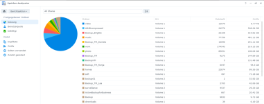

Was sagen denn die freigegebenen Ordner auf dem Volume 2?
Die Ordner auf Volume 2 sind alle nicht Zielordner für AB4B. Die laut der Filestation enthaltene Größe auf Volume 2 über alle Ordner hinweg liegt bei 20 TB (Festplatte hat nur 8TB). Damit ist leider auch wenig anzufangen.
Der Speicherbericht ist nun auch fertig und sagt aus, dass alleine in meinem Ordner mit den Fotos 15,63TB liegen. Was natürlich auch vollkommen Quatsch ist, da die HDD nur 8TB hat.
Zu der Ausgangsvermutung von euch mit Synology Drive... Da kann ich keinen einzigen Ordner im Analysebericht sehen.

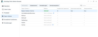

Schau mal in die Drive Admin Konsole?
GIbts nicht mehr da ich das Paket ja deinstalliert habe (danach das NAS auch neugestartet usw)
Notfalls die Drive Admin Konsole nochmals installieren und dann schauen was sich da ergibt
Also da sieht auch nichts ungewöhnlich aus nachdem ich es neu installiert habe
Auf der Stelle deines Screenshot kann man auch nicht viel sehen was das Problem betrifft. Du kannst jetzt in den Einstellungen die Datenbankgröße kontrollieren, evtl. neu berechnen . An dieser Stelle findest Du noch den Papierkorb von Drive der dann evtl. geleert werden kann. Dann wieder deinstallieren falls noch Reste vorhanden sind werden diese dann evtl. mit gelöscht.
Hab ich alles schon vorher gemacht und Drive und die Datenbanken waren auch auf der Festplatte installiert, welche nicht von dem Problem betroffen ist.
Ich würde also so langsam wirklich davon ausgehen, dass Drive nicht das Problem ist
