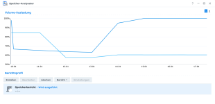

Hier die Screenshots. AV und Active Insight habe ich auch mal deinstalliert.
Ich vermute, dass die Speicheranalyse so lange dauert weil es viele viele Millionen Dateien sind.
