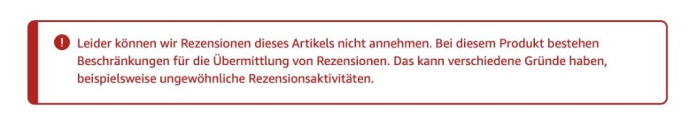

Und "Keine Kundenrezensionen", weil das Produkt so keiner kauft...
Reaktionen: Odde
Das steht aber nur bei einem Drittanbieter-Listing.
Bei dem "offiziellen" Angebot bei Kauf und Versand durch Amazon, steht gar nichts.
Und keine der Bewertungen ist ein verifizierter Kauf, aber das ist ein anderes Thema. Generell würde ich ja nur echte Käufe überhaupt bewerten lassen, aber nun ja.
Reaktionen: Odde
Ja, das ist in der Tat ein anderes Thema.
Aber immerhin eine Möglichkeit, dem "Riesen" auf die Füße zu treten und sich als Kunde bemerkbar zu machen. War ja nicht unsachlich und entspricht den Tatsachen.
