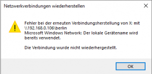

ich bin sehr verzweifelt. Ich habe mittlerweile in mehreren Setups (heißt unterschiedliche Netzwerke mit unterschiedlichen Synology NAS Systemen und unterschiedlichen Windows 10 Clients) dasselbe Problem und es nervt unheimlich: Nach jedem Windows-Neustart muss ein eigentlich schon korrekt eingerichtetes Netzwerklaufwerk erneut einrichten, da ich ohne diese Neueinrichtung z. B. an meiner eigenen NAS in meinem Heimnetzwerk folgende Fehlermeldung kriege:
Das ist nach jedem PC-Neustart so. Es funktioniert erst wieder, wenn ich das Netzlaufwerk rechtsklicke und es „trenne“, um es im Anschluss eben wieder komplett neu einzurichten. Nach dem nächsten Windows Neustart kommt aber die Fehlermeldung wieder und ich muss den Prozess wiederholen.
Das Problem trat nach Monaten problemlosen Betriebs irgendwann einfach auf und ging dann nicht mehr weg. Besonders kurios: Es betrifft nicht alle Windows 10 PCs, die im selben Netzwerk sind. Immer nur einzelne. Und bei den betroffenen Systemen hat das auch nicht gleichzeitig, sondern jeweils irgendwann „zufällig“ angefangen.

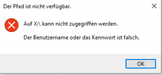

Und um dem Ganzen noch die Krone aufzusetzen: Ab und zu kommt statt der Meldung auf dem Screenshot auch einfach die Information, dass der Zugriff verweigert wurde wegen falscher Benutzerdaten. Wohlgemerkt ebenfalls nur nach einem PC-Neustart ohne Neueinrichtung des Netzwerklaufes. Wenn ich es neu einrichte, werden die Zugangsdaten immer anstandslos akzeptiert. Vielleicht ist das aber auch ein anderes Problem, das mit dem anderen, eigentlichen Problem nichts zu tun hat.

Nur mal so, nimm mal einen anderen Buchstaben.
NAS feste IP oder DHCP?
DNS läuft ohne Probleme?
Laufen die PCs in einer Domäne?
Virensoftware?

Wenn ich einen anderen Laufwerksbuchstaben nehme, ändert sich nur eine Sache - und zwar kriege ich dann nach einem Neustart beim Versuch, das Netzwerklaufwerk zu öffnen, nicht direkt die Fehlermeldung vom Screenshot, sondern soll nochmal Benutzername und Passwort eingeben. Sobald ich das mache und OK klicke, kommt die Fehlermeldung aber direkt wieder.
Die NAS haben alle eine feste IP.
Die Fragen mit dem DNS und der Domäne müsstest du bitte nochmal anders/genauer stellen - da weiß ich gerade nicht so recht, was ich prüfen und antworten soll. Falls es hilft: Die PCs haben alle den von Windows selbst generierten Gerätenamen behalten und befinden sich in der ebenfalls standardmäßig eingestellten WORKGROUP. Und mit der Auflösung von Internetdomains auf IPs habe ich kein Problem. Aber ich glaube, das wolltest du nicht wissen. :D
Virensoftware ist keine installiert; nur die windows-eigene läuft, die standardmäßig installiert und aktiviert ist.

Auch dir ein großes Danke für deine Antwort. Die Umstellung der Gruppenrichtlinie hat leider nicht geholfen. Nur dass ich jetzt auch ohne Änderung des Laufwerksbuchstabens erst nochmal Benutzer und Passwort eingeben sollte. Dann kam aber direkt wieder die Fehlermeldung.

Was zur Hölle ist das?
Ich habe keine falschen Zugangsdaten eingegeben. Ich musste sogar gerade nichtmal welche eingeben - die Meldung kam einfach so, als ich versuchte, auf das Netzwerklaufwerk zuzugreifen. Und es sind doch auch gar keine Zugangsdaten in der Anmeldeinformationsverwaltung hinterlegt (wie gesagt - sofern ich das richtig sehe).
