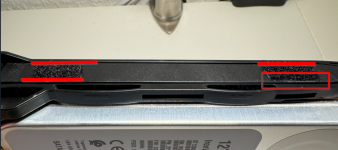

Besser schlechter, bin mir nicht sicher.
Ich hatte sie auch erst oben und unten im Gehäuse eingeklebt, aber es hat sich beim reinschieben gleich aufgerollt, also wieder alles raus.
Danach habe ich die Ramen vollflächig beklebt, aber die Platten gingen nur sehr widerwillig rein, viel zu stramm.
So ist die Version siehe Bilder entstanden, find ich absolut ausreichend, ist ja ordentlich entkoppelt.
