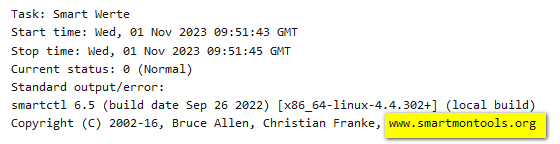

Habe jetzt auch die Smart Werte der Platte mal über einen Task ausgelesen.
Da sieht demnach alles i.O. aus:

Poste mal die Werte.
Sehen in meinen Augen gut aus.
Reaktionen: userforusing
Ist das HDD1 oder HDD2?
Ok, die sind sauber.
