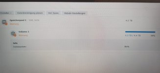

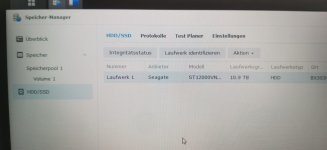

Guten Morgen Gemeinde.
Ich habe eine DS 216+ mit einer 5 TB HGST Platte drin, die nun voll ist.
SHR, btrfs
Ich habe mir eine 12 TB Seagate Ironwolf gegönnt um meinen Speicher zu erweitern und um bei Gelegenheit nochmal eine reinzuschieben im Raid Verbund.
Aber soweit ist es noch nicht.
Meine Idee war mit einer HDD Docking Station meine 5TB Platte auf die 12 TB Platte zu klonen.
Das hat auch alles geklappt.
Konnte mich ganz normal anmelden und alle ist wie vorher.
Die Platte wurde augenscheinlich erkannt
Status überall grün und in Ordnung.

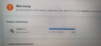

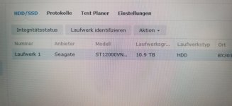

Problem ist nur bei Volume 1 steht immernoch da - > Volume fast voll 4,3 von 4,4 TB
Habe vermutet mein Speicherproblem wäre gelöst, aber leider nicht.
Liegt es an der Partitionsstruktur die mit geklont wurde, dass die 12er als 5er erkannt wird, obwohl im Speichermanager unter HDD/SSD die 12er gelistet ist?
Ich kann auch nichts weiter machen.
Erweitern, expandieren gibt es nicht.
Habt einen Rat für mich?
Es ist auch nichts verloren, alle Daten sind noch da.
Ich danke für eure Tipps und freue mich auf eure Antworten.

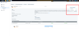

Rein aus Interesse, was sagt das Drei Punkte Menü rechter Hand beim Speicherpool?

Stimmt, hab ich überlsesen. Andererseits, wenn ich eine 5TB auf eine 12TB KLONE, woher soll das System wissen, dass jetzt plötzlich 12TB da sind?
Siehe #2
SHR = mindestens 2 HDDs müssen beim AUSTAUSCHEN vergrössert werden um mehr Speicherplatz zu erhalten
SHR2 = mindestens 4 HDDs müssen beim AUSTAUSCHEN vergrössert werden um mehr Speicherplatz zu erhalten
Beim AUSTAUSCHEN! WENN noch freie HDD Slots da wären, dann reicht es wenn du eine HDD dazu steckst, wenn aber alle HDD Slots voll sind, dann siehe SHR, SHR2 Austausch.
Du brauchst also noch mal eine 12 TB HDD.

Von der korrekt erkannten Festplattengröße.
Hat mich nur interessiert, ob das System in der GUI inzwischen dazu "gelernt" hat und man es gerade ziehen kann, wenn er schon die korrekte Festplattengröße erkennt.
Ansonsten bliebe nur die Konsole zum reparieren.
Oder wie vorgeschlagen über Backup das System neu aufsetzen.
Oder den Spiegel des SHR-1 / RAID-1 mit der (vorher gelöschten) 12TB zu komplettieren.
Später dann wieder von Hand das RAID zu degradieren auf 1 Platte ohne Redundanz.
Auch da braucht man den Aufgabenplaner oder besser die Konsole.

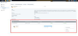

Nö, hat die GUI scheints nicht. Abgesehen davon, wie soll es denn bei einer 2-Bay im SHR funktionieren. Es braucht 5TB Schutz, daher können die restlichen 7TB gar nicht verwendet werden.

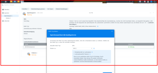

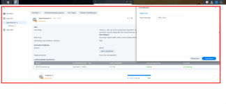

Und was findet sich bei "Einstellungen" beim Pool und beim Volumen?

Ja, dann bleiben nur die angesprochenen Optionen wie weiter oben schon geschrieben.
