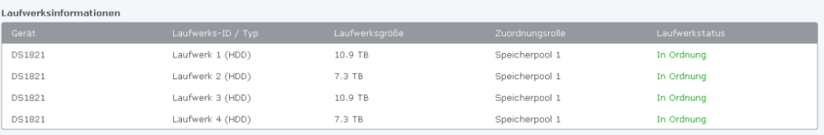

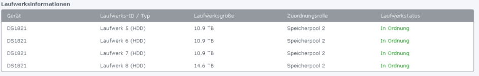

ich habe ein 1821+ mit zwei Speicherpools mit je 4 Festplatten verschiedener Größe. Das Raid ist jeweils SHR mit Redudanz für 1 Festplatte.
Nun bin ich schon dabei, in Speicherpool 2 eine 8TB durch eine 16TB-Platte zu erweitern (s. Screenshot Spicherpool 2, Festplatte 8). Der Erweiterungsvorgang läuft nun schon einen Tag.
Kann ich nun, während der Erweiterungsvorgang auf Speicherpool 2 läuft, gleichzeitig auch einen Repairvorgang auf Speicherpool 1 anstoßen (natürlich dann nur eine Festplatte aufs Mal). Die Feplatten, die ersetzt werden sollen, sind Festplatte 2 und 4 (je 8TB).
Danke!

Würde ich generell nicht machen, crashed der eine Pool, kann er evtl. den anderen mitreißen, da die Systempartition als RAID 1 auf allen HDDs liegt. Ob es technisch geht, weiß ich nicht.
Reaktionen: Ronny1978
Danke für die klärende Antwort. Dann mache ich es nicht gleichtzeitg.
Mfg
Trecker
Ich sehe das auch wie @ctrlaltdelete : Einen Pool nach dem Anderen. Zeit vs. Sicherheit. Ich würde hier auf Sicherheit setzen, auch wenn es länger dauert.
Und ich weiß auch gar nicht, ob es parallel schneller ist, Stichpunkt Software RAID, alles muss über die CPU!
Wenn es nicht absolut notwendig ist, definitiv nacheinander.
Die CPU sollte jedoch stark genug sein das beides zu können, dann ist jedoch das komplette NAS beschäftigt, also alle Platten.
Wird darauf noch produktiv gearbeitet? Das belastet das NAS ja zusätzlich noch und kann die Zeit verlängern.
Geduld ist eine Tugend usw, außer du willst es für uns austesten ob beides geht ;)
Und selbst mit Hardware RAID würde es nur bedingt schneller gehen, es liegt an den Festplatten.
Austesten finde ich super :cool:
